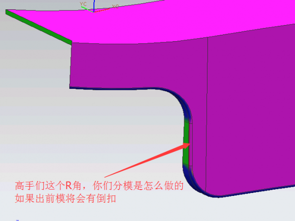

6666666六六六

像这种R角,首先问下客户能不能把R角去除,否者要出行位.
