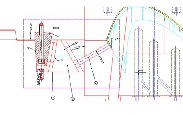

當成品上有斜孔時側﹐一般會使整個機構平行于斜孔的中心線﹐這樣會造成整個機構與PL面構成一定的角度﹐不但加工起來十分的不方便﹐而且會增加許多人力﹐物力資源。合模也比較困難。如何转化为水平抽芯?
发表于 2016-5-4 18:01:15 | 显示全部楼层
本機構的本體與PL面平行﹐只是把斜側抽芯部分與本體用一個斜槽過渡﹐這樣就避免了本機構的本體與斜孔的中心線平行﹐與PL面構成一定的角度﹐既方便加工,合模時也較易
