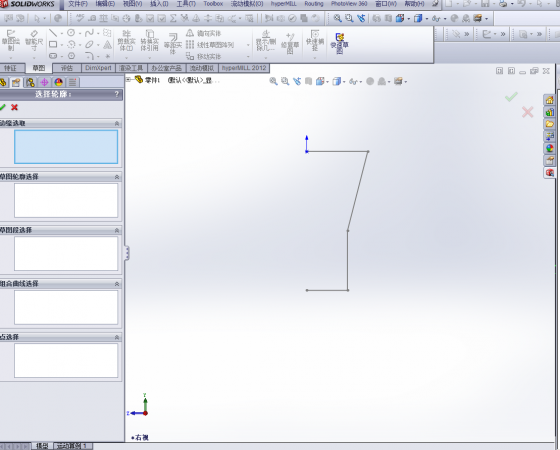

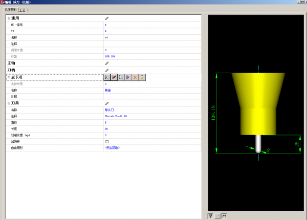

           在刀具菜单里新建一把刀,建好后点当前刀具右击选导出选项保存到一个文件夹里即可。

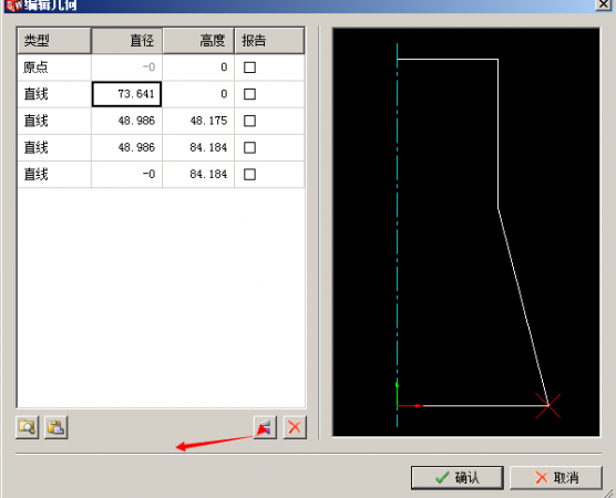

   如要建延长杆的话,先在绘图区绘制好延长杆如图中所示, hypermill2010刀具库 图100879 点击延长杆菜单选从CAD获取几何选项,选草图轮廓选择选项点确定后出现下图。
hypermill2010刀具库 图100877 选箭头所示图标,X镜像即可,在点确定。 hypermill2010刀具库 图100878
