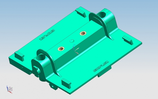

金属嵌件的设计要注意什么?
发表于 2016-4-28 20:42:29 | 显示全部楼层
0428-a.jpg 0428-B.jpg 1.塑料件的缩水:以金属件与塑料件相交的截面中心对塑料件放缩水,金属件不放
2.金属件的定位
3.开模之后如何取出金属件
