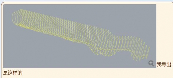

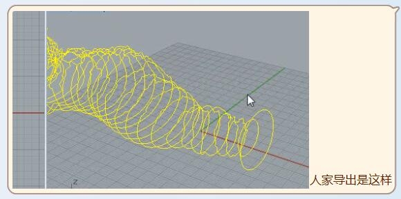

如图,不知道这样表达够清楚不。
老师帮忙解答解答,小生捣鼓不好
 楼主| 发表于 2016-4-23 22:41:49 | 显示全部楼层
这样在犀牛里面不能生成曲面的,

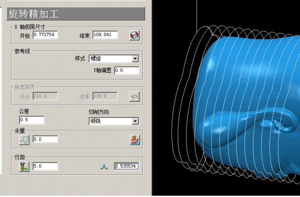

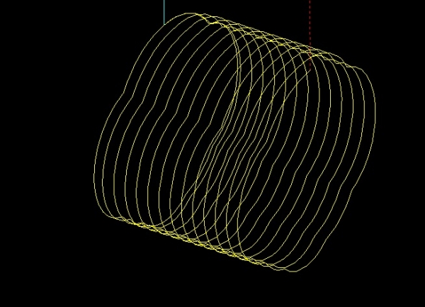

发表于 2016-4-24 14:22:54 | 显示全部楼层
这个需要用到4轴功能旋转精加工策略才可以。。。检查看看你的策略方法
 楼主| 发表于 2016-5-4 17:35:31 | 显示全部楼层
谢谢老师 已搞定!
