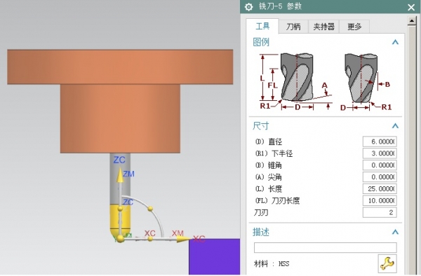

ug10中平行铣削怎么设置夹持碰撞,开粗是可以碰撞检测的,
发表于 2016-4-21 09:13:17 | 显示全部楼层
先将刀具的刀柄及夹持设置好。。。
ug10夹持器碰撞怎样设置? 图98547
固定轮廓铣策略内部碰撞功能参数的打开。。。
ug10夹持器碰撞怎样设置? 图98548
