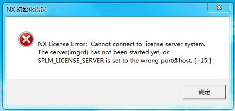

我的NX就是在论坛里下载的,安装的时候也是跟据安装说明里装的,(NX10.0.2.6_update全功能最新自动安装版,仅适应WIN7-64系统
一、安装主程序:              1.NX10.0.0.4\nx100\setup.exe
二、安装升级包:              2.NX10.0.2.6\ugs_update1002\ugs_update.bat点击安装
三、破解文件再次覆盖:        3.拷贝NX10.0.2.6Crack目录下所有文件覆盖C:\Program Files\Siemens\NX 10.0
四、安装许可证:              4.NX10.0许可证一键安装.exe)^^^…………
     就按这个安装的,有点一我想不明白的就是刚装好,当天可以用,等到第二天就启动不了了,就如上图出现的状况一样,必须重新装一下(许可证一键安装的才可以打开UG10.0),以前安装UG8.5也是这个问题,就是解决不了,请各位大侠帮帮忙,怎么解决这个问题!!!
安装NX10.0启动问题 图98454
发表于 2016-4-15 08:39:57 | 显示全部楼层
问题应该是出在“许可证一键安装”上了。
可能是lmgrd没有自动启动,建议你到网上找下单独安装许可证的程序,再安装就可以了!
