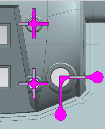

各位大侠,这的地方的电极怎么拆会合理的了?

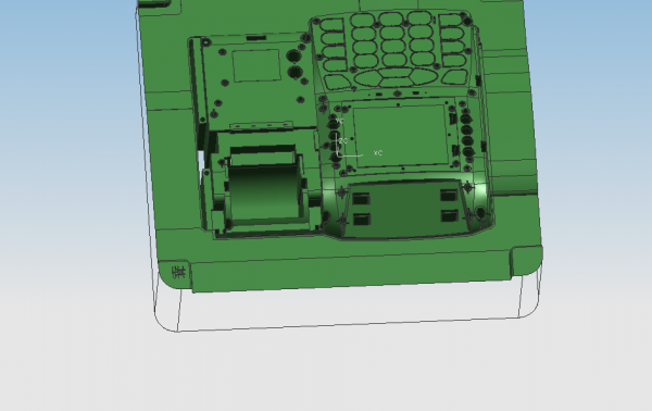

 楼主| 发表于 2016-4-14 09:54:09 | 显示全部楼层
图档上传了
 楼主| 发表于 2016-4-14 10:22:30 | 显示全部楼层
图档上传了

发表于 2016-4-14 19:56:14 | 显示全部楼层
骨位电极,做加强筋。

 楼主| 发表于 2016-4-15 20:40:11 来自手机 | 显示全部楼层
老师,我是想问周边这些地方怎么拆合理点了,不是你所说的那里了,是靠圆孔附近这么地方了,怎么做拆才好的了?
发表于 2016-5-29 16:37:38 | 显示全部楼层
那里基本就不用拆铜公,刀直接加工出来就行了
