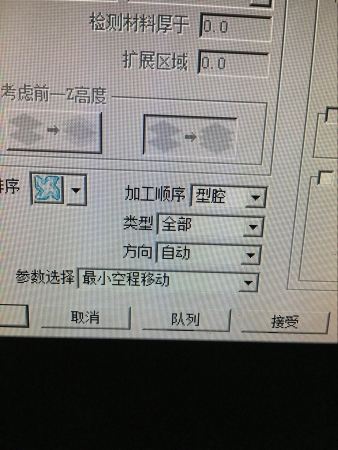

请问pm10.0版本的参数选择最小空程移动在pm2012版本的那里?

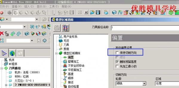

pm2010以上版本的保持切削方向去掉勾就是最小空程移动
