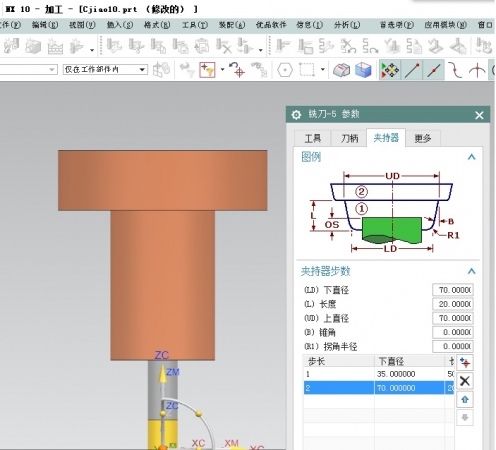

1、先将刀具及夹持设置好(根据自己工厂的夹头规格进行设置)

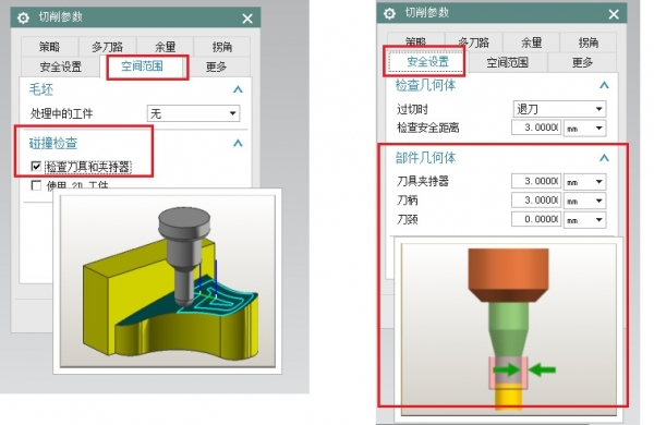

2、策略参数选择使用碰撞检查功能、检查几何体里面参数可自定义进行设置。。。
