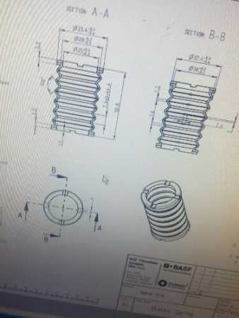

产品整圈倒扣,单边2.5,各位大神帮忙看看怎么分模?

外部做哈夫行位抽芯,内部做螺纹抽芯,这是个常规的螺纹抽芯,用液压马达或者来辐线都可以

老师,内部不是螺纹的,就是一圈圈倒扣!

老师,内部不是螺旋的,是一圈圈倒扣!
