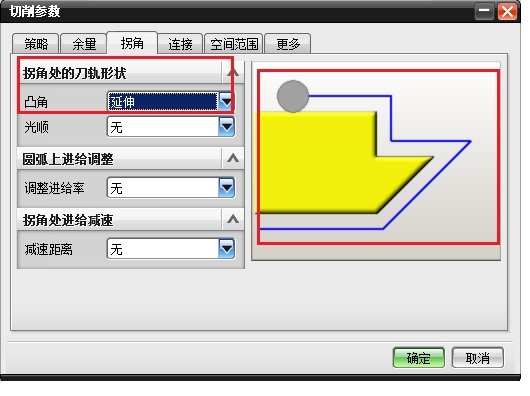

发表于 2016-4-5 20:42:18 | 显示全部楼层
1、二维策略可以用延伸的功能处理。。。
2、曲面斜面走等高/平行将刀路分开可出尖角。。。
发表于 2016-4-5 21:22:11 | 显示全部楼层
刀尖也是圆角,除非做辅助面,
