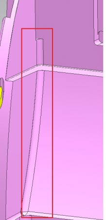

我想问下各位同行和老师,对于一些比较深的模具防振杆是否可以用来开粗和清角之类的加工!因为我有听说对于开粗和清角这类加工会断刀杆,各位同行有遇见吗?

如下图加工深度非常深:
1、注意走刀的方式:尽量走顺铣
2、控制下切量
3、调试好转速与进给
4、添加修圆
5、注意留的余量多少
6、注意刀长后的分层方法
