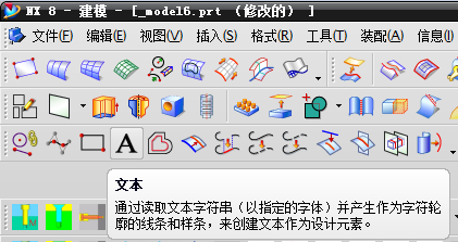

UG8.0怎么在图形上绘制文字,文字是镶嵌上去的,方便编程刻字,如图片所示

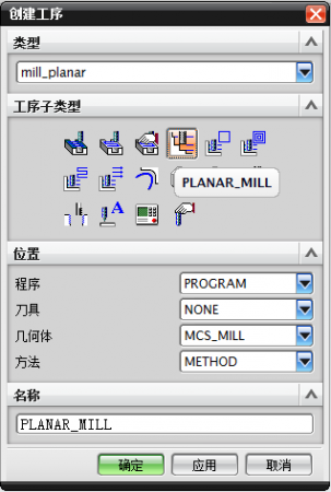

方法一、建模模块-插入-曲线-文本,拉伸实体-布尔运算。用mill_planar加工

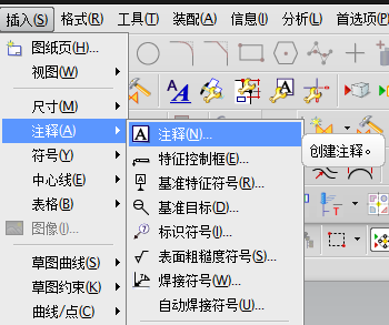

方法二、制图模块-插入-注释,用planar_text加工
