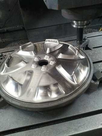

啥加工方法爬出来好看

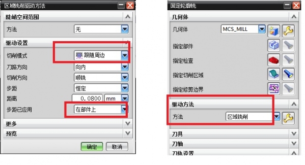

ug用固定轮廓铣走跟随周边在部件上这个策略方法、光洁度好、就是加工时间会有一点长。。。
这个模型用插铣效果不理想。。。

ug里面的插铣是在区域里面走径象加工方法吗?见过别的软件做出来的很漂亮刀路,
发表于 2016-4-2 21:21:39 | 显示全部楼层
小鲁 发表于 2016-3-30 23:09
ug里面的插铣是在区域里面走径象加工方法吗?见过别的软件做出来的很漂亮刀路, ...
刀路看起漂亮没用,加工效果差
 楼主| 发表于 2016-4-2 21:25:20 来自手机 | 显示全部楼层
sky81253512 发表于 2016-4-2 21:21
刀路看起漂亮没用,加工效果差
有啥好方法?
发表于 2016-5-27 23:14:47 来自手机 | 显示全部楼层
用powermill最佳等高好了
