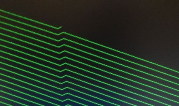

老师pm加工流到参考线怎么生成后是这样的吗?
龚老师pm加工流到参考线怎么生成后是这样的吗? 图98000

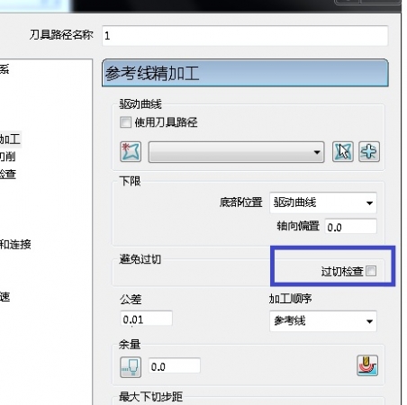

发表于 2016-3-28 19:45:56 | 显示全部楼层
一般在使用参考线精加工策略时刀路内部的过切检查功能需要去掉、过切检查对参考线有影响、过切检查去掉就不会就这个情况了。
龚老师pm加工流到参考线怎么生成后是这样的吗? 图98001
