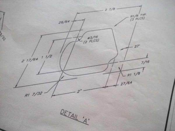

图纸中的尺寸:2 17/64   怎样换算
                        1  1/2       怎样换算
求高手帮忙
 楼主| 发表于 2016-3-25 09:37:07 | 显示全部楼层
客户给的图纸,只有PDF格式,从来没做个这样的产品

 楼主| 发表于 2016-3-25 17:42:42 | 显示全部楼层
我想这样做,你看看合理不?
UG新建文件,单位设计成英寸,绘制图纸尺寸如 2 17/64(念:2又64分之17英寸)尺寸对话框中输入【2+17/64】,计算结果2.265625英寸,其他尺寸这样输入绘制图形,画好三维后,直接导出.x_t 。
再UG新件文件,单位设计成毫米,导入设计好的.x_t格式文件,在做模具。
可以这样做么?
