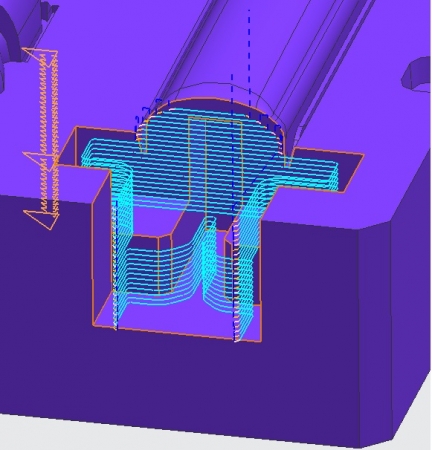

龚老师、等高刀路怎么没有连起来?

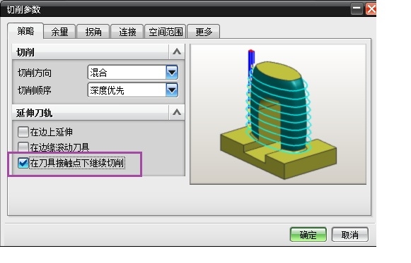

1、将所有要加工的面需全部选中
2、将参数在刀具接触点下继续切削选择使用
