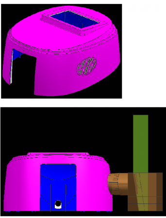

附件为产品3D图,前模原身出,侧面孔出前模行位,铲基350左右,太长,
请问谁有更好的出模方案,或铲基部分怎么优化下

后模产基呢

后模铲基?什么意思,是反铲部分么,我暂时没画上

经济允许的情况下用油缸咯!

这个行位不用做通A板,直接开遂道或者在A板的上底开通。反铲照做
