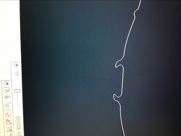

帮忙看看怎么修剪边界、不怎么会用请指教?

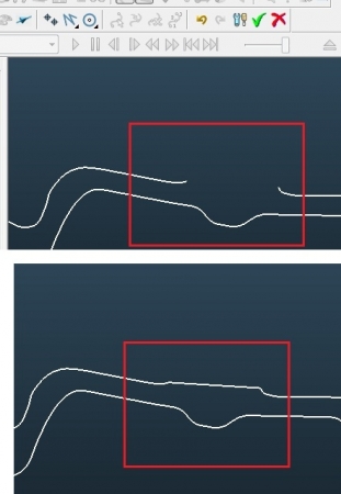

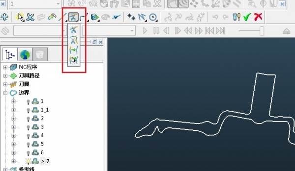

1、进入曲线编辑器使用曲线编辑器的剪切功能

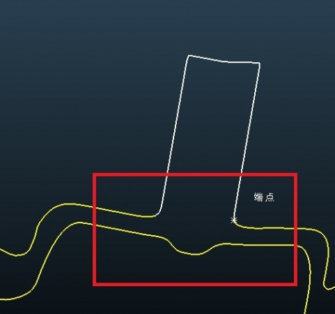

2、使用剪切功能点击关键点进行剪断

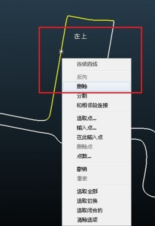

3、剪开后在删除不用的边界部分
4、退出后边界会自动连接或是手动进行连接
