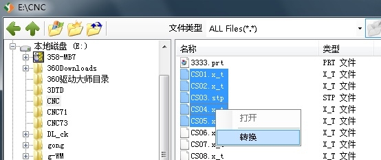

1、先进入文档转换功能

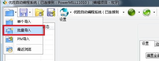

2、在进入编程功能里面有批量导入

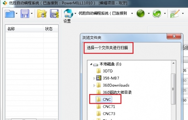

3、批量导入文件夹
4、如导入不了请重新安装外挂。。。
