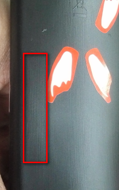

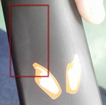

我这边有个产品 是遥控器塑壳 下盖的两侧应力痕很难消除 请问该怎样解决?
查看: 2183|回复: 2
[模流分析] 遥控器塑壳下盖的两侧应力痕很难消除请问该怎样解决?
发表于 2016-3-11 08:50:21 | 显示全部楼层 |阅读模式
遥控器塑壳下盖的两侧应力痕很难消除请问该怎样解决? 图97679
遥控器塑壳下盖的两侧应力痕很难消除请问该怎样解决? 图97680
发表于 2016-3-11 18:14:20 来自手机 | 显示全部楼层
调保压参数,在不影响其它外观质量下,使其体积收缩率与周边一致
发表于 2016-3-11 19:31:45 | 显示全部楼层
应力痕主要是由于内部应力过大造成的,可以延长填充时间,或者降低注塑压力,或者增大浇口的尺寸
