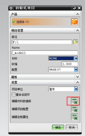

发表于 2016-3-9 13:53:51 | 显示全部楼层 |阅读模式
ug9.0怎添加材料   里面只有尼农
发表于 2016-3-10 08:20:49 | 显示全部楼层

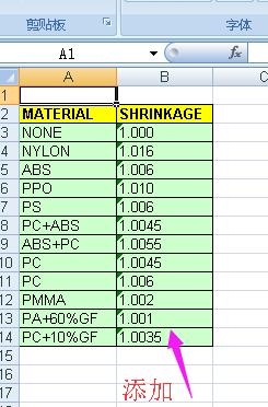

在项目初始化中点击编辑材料数据库,然后在EXCEL表中添加数据。如图所示
