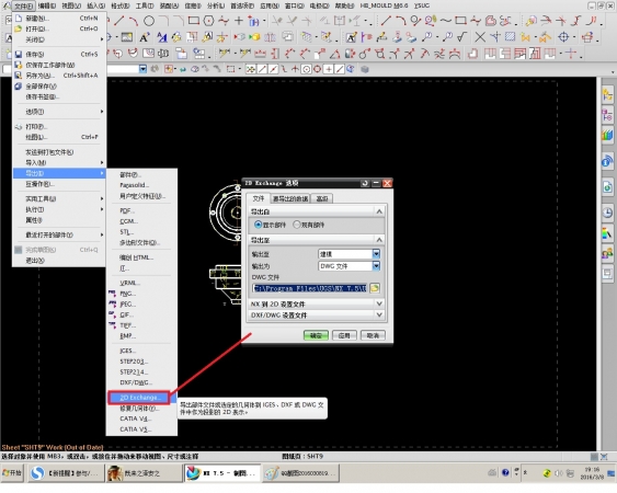

怎么把UG7.5的3D模导出成CAD工程图纸
发表于 2016-3-8 19:19:31 | 显示全部楼层
首先在UG中进入制图模式,然后投影视图,再标数,最后导出图纸,或者投影视图后,在CAD中标数也可以
UG转图如图所示
