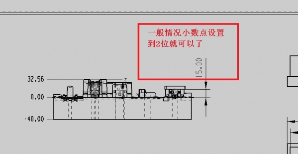

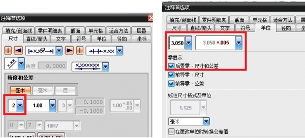

龚老师、出火花图时怎样设置小数点后面两位数?
发表于 2016-3-7 20:49:07 | 显示全部楼层
进入--制图--注释-里面进行参数设置如下:
