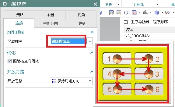

UG型腔铣参数跟随预钻点怎么理解?
发表于 2016-3-4 20:14:13 | 显示全部楼层
跟随预钻点:就是说选择此功能刀路也系统以预钻孔点的指定顺序为各个区域的加工顺序进行加工
但是必须要在非切削移动参数中指定预钻孔点位置才可以
UG型腔铣参数跟随预钻点怎么理解? 图97368
