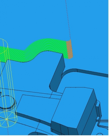

[PowerMILL] PowerMILL加工利角如何避免圆角
发表于 2016-3-1 16:53:25 | 显示全部楼层 |阅读模式
PowerMILL加工利角如何避免圆角
开心每一天
发表于 2016-3-2 11:58:53 | 显示全部楼层
方法1、毛坯控制刀路分开做
方法2、做已选曲面边界不勾浮动就是保护
方法3、通过其他软件做辅助体或面来保护
