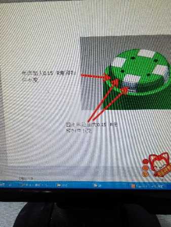

[UG设计] 请问这个产品如何改模?
发表于 2016-2-29 12:39:06 来自手机 | 显示全部楼层 |阅读模式
不知道咋,改求解?
请问这个产品如何改模? 图97267
发表于 2016-2-29 19:44:01 | 显示全部楼层
先要搞清楚是模具加大还是产品加大,如果是模具加大得烧焊,产品加大就是加胶,做铜公打深一点可以了
