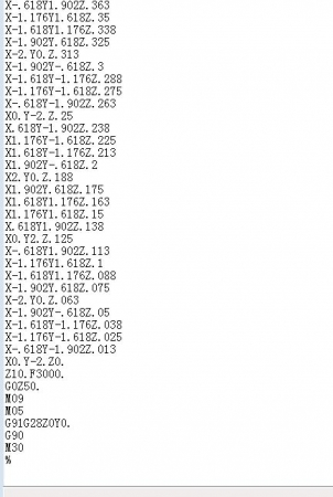

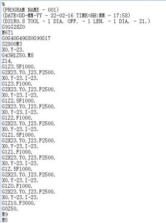

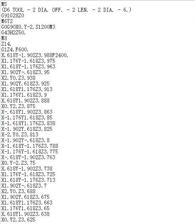

刚刚从做零件的厂里copy过来的!听说三凌和法兰克系统通用的.随便编了两刀.大家看看后外理行不行.有空机的可以走走空刀试试看!要反馈一下

这个有木有试过的
发表于 2018-8-4 14:33:25 | 显示全部楼层
里面没有G54
