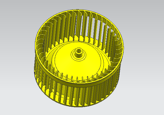

[注塑模具] 老师看下这个产品的冷却水怎么分布效果最佳?
发表于 2016-1-24 17:23:31 | 显示全部楼层 |阅读模式
QQ图片20160124171148.png 老师看下这个产品的冷却水怎么分布效果最佳?谢谢!

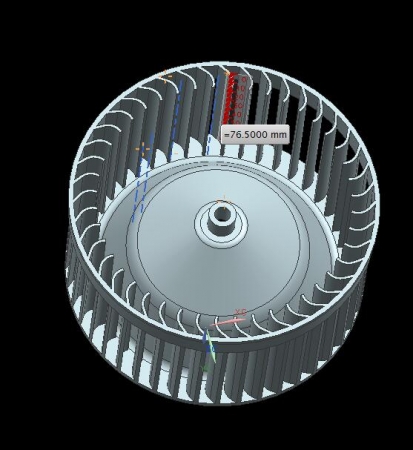

发表于 2016-1-25 10:16:46 | 显示全部楼层
因为骨位比较深,需要做镶件,最好能做铍铜 ,冷却效果会好一些,如果想节省成本中间做几个水井
