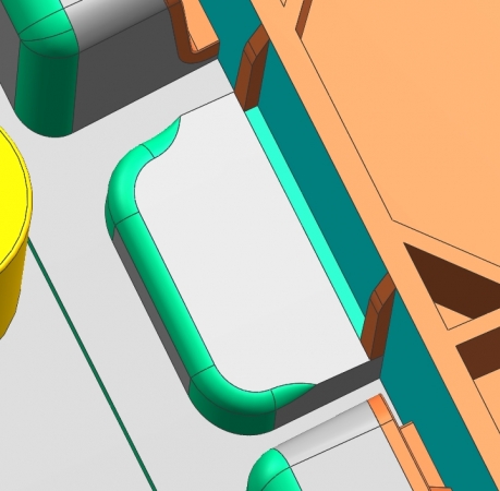

https://www.mjzl.cn/forum.php?mod=attachment&aid=OTY5MTd8YmMxOWM2Y2V8MTc0NjQ0NTIzOHwwfA%3D%3D  这是怎么做出来的,R角渐变到零是怎么做出来的啊,求教各位。

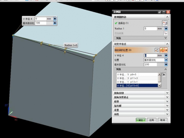

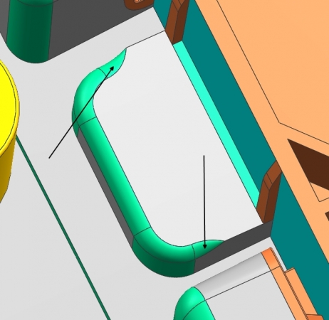

在倒圆角时,选择可变半径点,在需要变形的位置加点,如图所示
