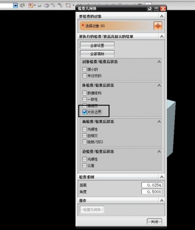

未定义区域为0,破孔数为0,定义区域可以,加载分型面也没问题,为什么到最后一步定义前后模定义不出
 楼主| 发表于 2016-1-22 02:28:24 来自手机 | 显示全部楼层
按照高级分模的步骤来的,前面都没问题,就是定义前后模就是定义不出来,未定义的面也没错,分型面也没问题,
发表于 2016-1-22 10:53:18 | 显示全部楼层
用检查几何体——片体边界,检查下27层和28层的前后模分型面,看看有没有破孔
