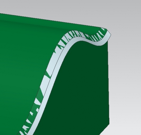

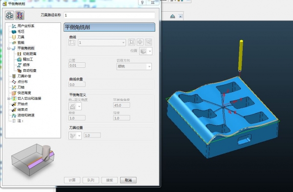

钢料做周边倒角(3D),应该用哪种策略?希望指点?
我是采用平倒角铣削策略,但只能走平面倒角,不能加工边缘起伏状倒角。

不规则的3D倒角用参考线精加工方法

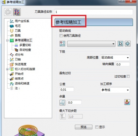

 楼主| 发表于 2016-1-20 11:33:07 | 显示全部楼层
优胜编程龚老师 发表于 2016-1-20 10:58
不规则的3D倒角用参考线精加工方法
谢谢你,我测试过,但此策略不支持倒角刀具
发表于 2016-1-20 19:47:47 | 显示全部楼层
曲面3d倒角走线方法差不多都是用参考线精加工策略
参考线精加工策略是走刀中心的、你选择一把假刀去做程序、加工时用倒角刀即可
参考线是走刀中心的你可以用ug将面延伸、在去做参考线来加工(如下图)
在曲面落大的位置可能倒的角有误差
