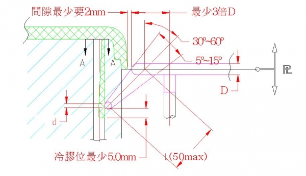

潜水口浇口角度一般做多少?
查看: 8012|回复: 3
[UG设计] 潜水口浇口角度一般做多少?
发表于 2016-1-12 22:11:12 来自手机 | 显示全部楼层 |阅读模式
潜水口浇口角度一般做多少?
发表于 2016-1-13 08:19:21 | 显示全部楼层
潜水口浇口角度一般做30-60度
潜水口浇口角度一般做多少? 图96736
