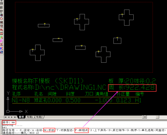

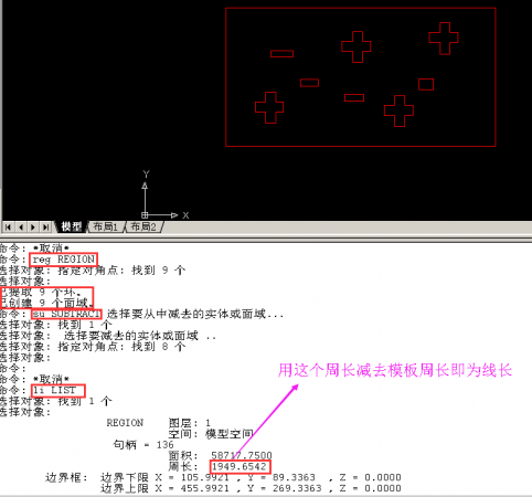

有两种方法:一、用面域和求差命令(REG/SU)
                    二、用线割编程命令(WE必须有统赢外挂)
具体见以下截图:
