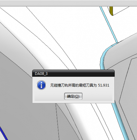

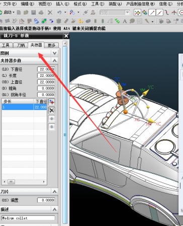

可以碰撞过切检查,就是算出来最小刀长明显不对,不知道是不是那里有设置,夹持器安全量都没有问题,在7.5,9.0里都可以算出为,就是10算不对

10.0.2.6就可以,10.0.3.5不准确,问了这里的老师,爱理不理,到现在也没回复我,失望。

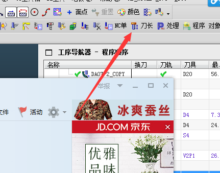

发表于 2016-5-9 09:10:09 | 只看该作者
我现在发现10.0.3.5只要算最小刀长时,没有调用刀具特征

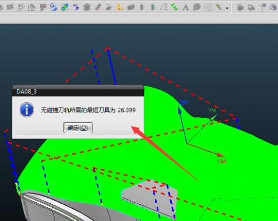

发表于 2016-5-9 09:33:04 | 只看该作者
这是10.0.2.6
