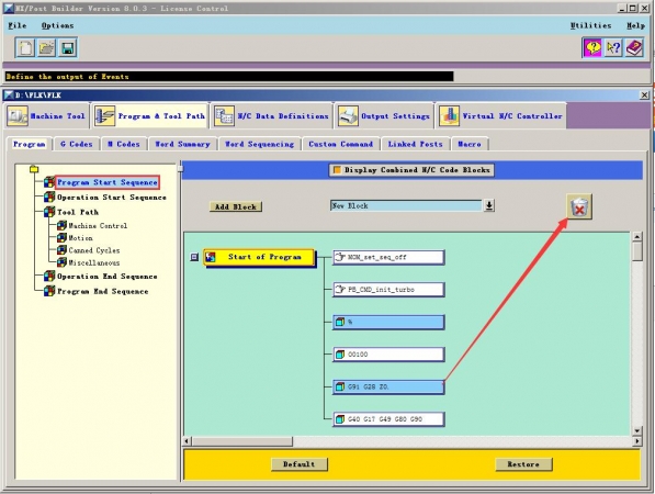

修改一下后处理,想去掉程式开头的回原点和结尾的回原点

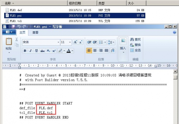

一、写字板打开PUI文件,检查def_file和tcl_file文件名,把文件名FLK1.def改为FLK.def,FLK1.tcl改为FLK.tcll

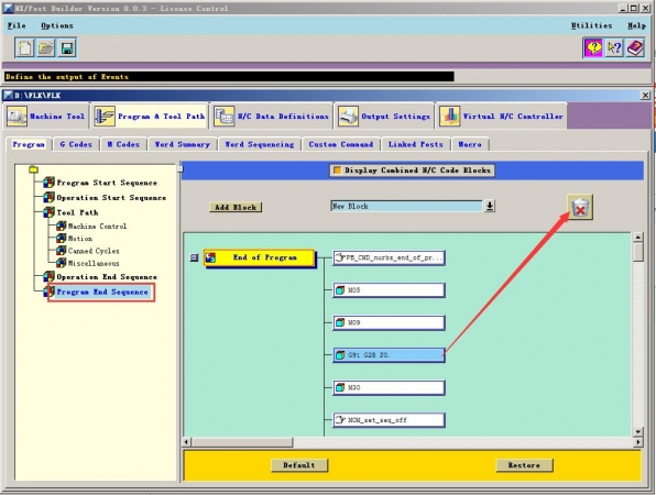

二、NX8.0版本的后处理构造器,打开FLK.pui,如图删除程序头和程序尾G91 G28 Z0回原点这行,最后存档即可
