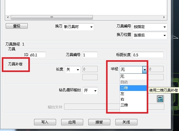

请问PM后处理要带刀具补尝的后处理是怎么样的,

就使用一般的后处理文件就可以了、在后处理程序里面选择刀具补偿功能、
后处理出来的NC程序里面就会有补偿代码
