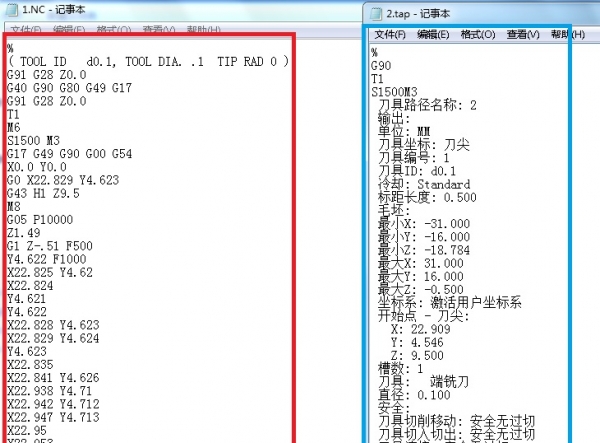

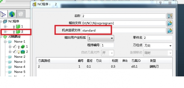

1、在后处理时没有选择后处理pm也可以后处理不过处理出来就有中文字体

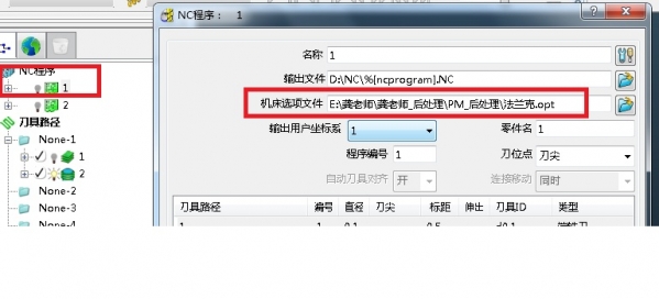

2、正确的后处理设置
3、后处理后的程序效果对比查看
