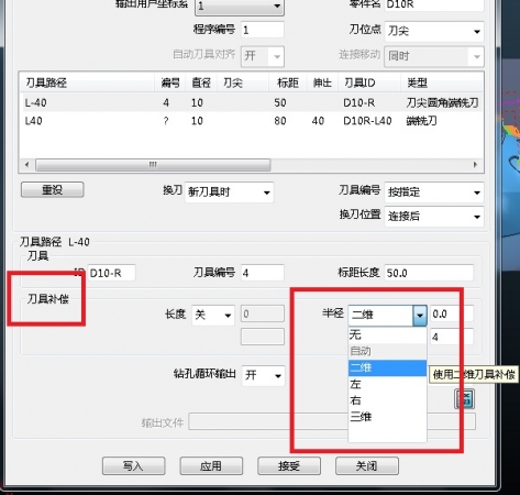

powermill10加刀补总是出现切入切出移动可能丢失是什么原因
发表于 2015-12-27 09:20:48 | 显示全部楼层
1、PM刀补功能一般是程序做好了、在后处理时才选择使用的。。。
2、目前刀补功能只是的二维策略下使用的。。。

发表于 2016-1-25 16:18:24 | 显示全部楼层
检查刀路的进退刀弧有没有裁剪好,必须进退刀都要显示出来,刀路必须是顺铣加工。
