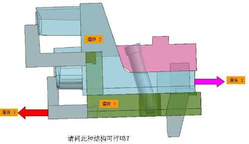

同时内外行走,结构是否可靠,请老师指点一下,多谢

这种结构从理论上来说应该可以,但我见过比这种方法更好的结构,就是在正行位和反行位之间加装一个齿轮,当正行位向外运动时,齿轮带动反行位向内运动
