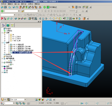

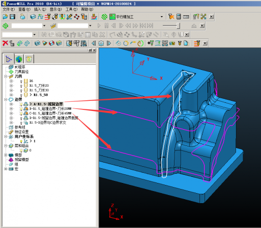

老师,深腔算数残留边界,但要分刀长短,设置碰撞来分刀的长短是不是这样?长刀算碰撞的时候,上面短的地方还是有刀路的,上面段的地方生成的刀路,删除的还是用什么办法去掉的?

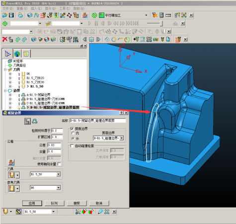

PM残留边界深度分段主要用到边界裁剪和边界布尔运算,非常方便,如下图
UGPM14-残留边界深度分层加工.rar (769.32 KB, 下载次数: 615)
