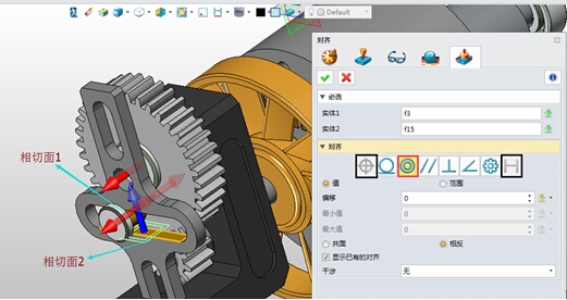

       如图3所示,当选择两个圆柱面的时候,系统自动屏蔽“重合“和”偏距“的命令。必选项中选择的是两个零件的面,其中一个必须为圆柱面。
图3 相切装配
