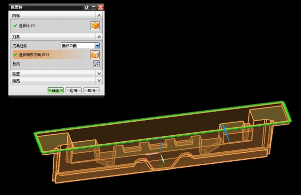

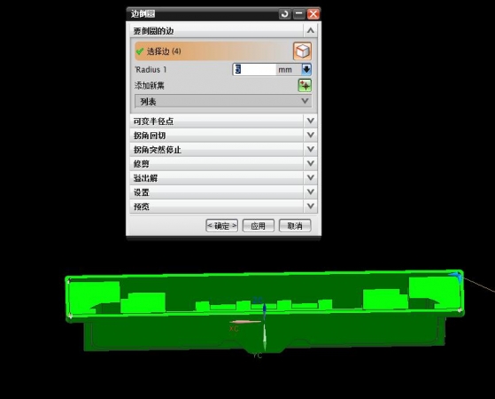

今天有位美女学生问我一个问题,像如图所示的实体如何把里面抽空,并且保持10MM的厚度,我觉的这个问题很有代表性,特发到网上,供大家参考
1.拿到这个实体,我想到最快的方式就是抽壳,但是,抽壳失败了

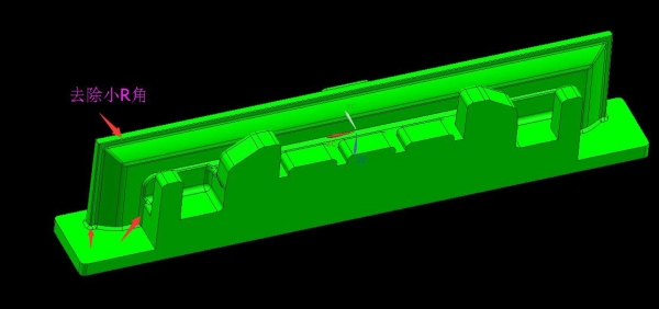

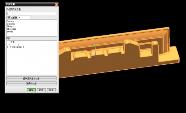

2.我考虑了下,抽壳失败的原因应该是上面的小R角造成的,所以我在做的就是先把产品复制一份

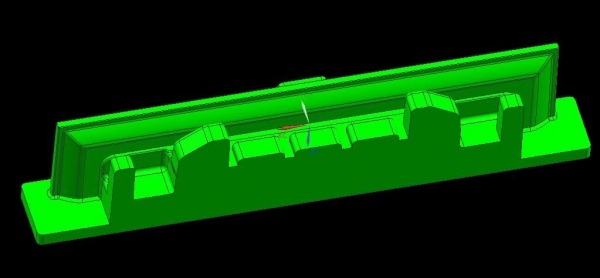

3 去除实体上的小R角

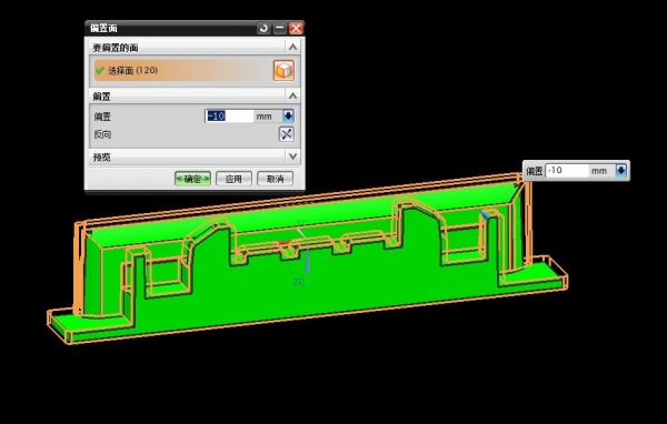

4. 然后把实体向里面偏-10

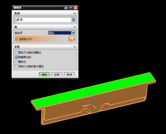

5 用面链抽取偏置实体所有的面,底面不抽
6 用面链抽取原始实体所有的面,底面也不抽

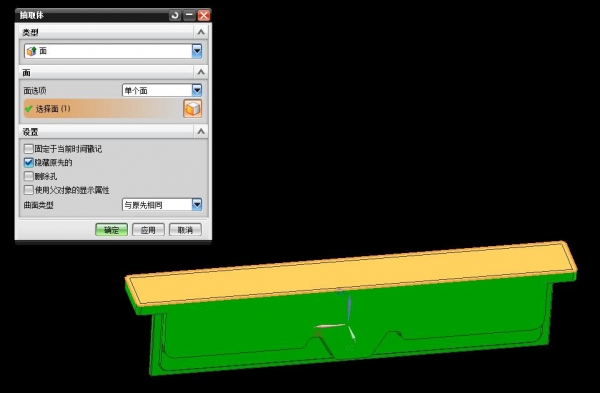

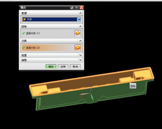

7抽取原始实体的底面
8 修剪片体
9 缝合片体
10 修复一些小特征
