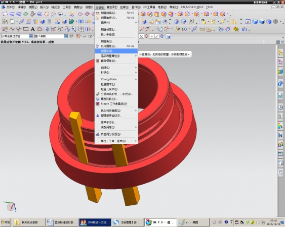

请问老师怎么计算产品的重量?

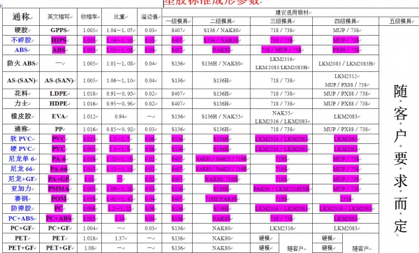

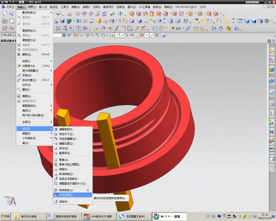

发表于 2015-12-16 15:44:18 | 显示全部楼层
根据此表设置产品的密度
