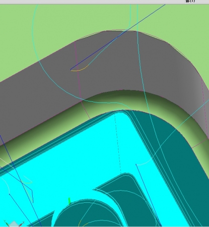

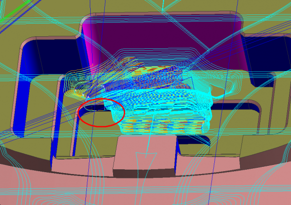

各位坛友  你们在学UG4.0的时候有没有遇到这样的情况,就是刀路加了转角后,发现在有些封闭区域上面刀路有转角,但是下面忽然有一条刀路没转角,这样就出现了这把刀直接把刀粒撞到侧边余料上给撞坏了。大家怎么防止这样的情况出现的啊 ???
     当然了,如果不加转角那么开粗很响的
发表于 2015-12-16 10:00:22 | 显示全部楼层
刀具路径策略在参数里面添加了拐角半径功能、对刀具经过拐角时有保护刀具作用、
同时也减少了模仁拐角时弹刀过切及断刀现象、所以一定要设置修圆
但是在走一些R位时有刀路可能没有修到圆、这样就会有问题了(一般情况在R位为直身可能有这种情况)侧面是斜度面一般不会有的
如:模具直身R位及尖角位置注意检查刀路、可以通过修圆的大小来控制或是修改图形
