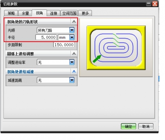

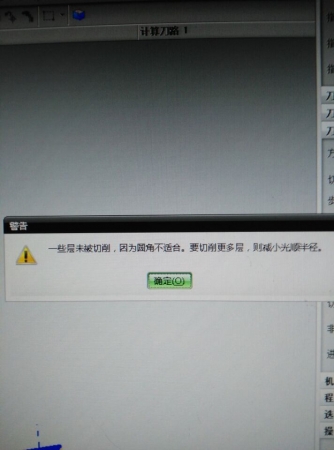

龚老师ug型腔铣开粗这个报警有没有什么问题?
发表于 2015-12-14 16:37:35 | 显示全部楼层

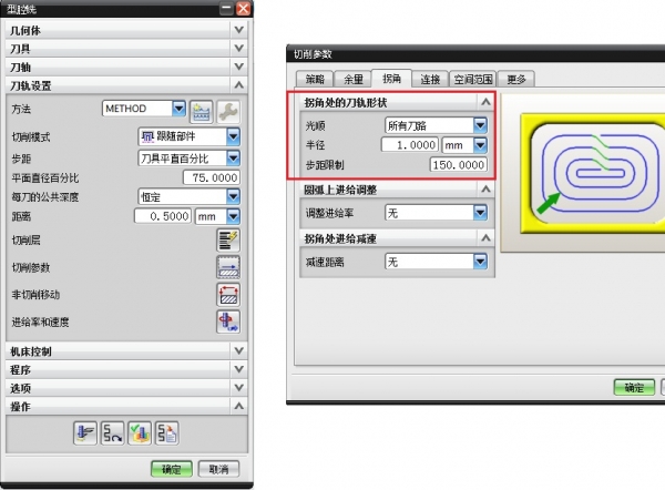

1、型腔铣策略使用拐角修圆设置后会有这个报警
2、一般拐角修圆半径设置后就会有报警、如切削区域小刀走不到位置就有报警
