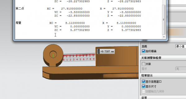

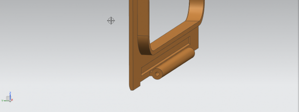

哪位高手帮看看,估计搞不出来
发表于 2015-12-12 12:54:30 来自手机 | 显示全部楼层
没有实体不好看

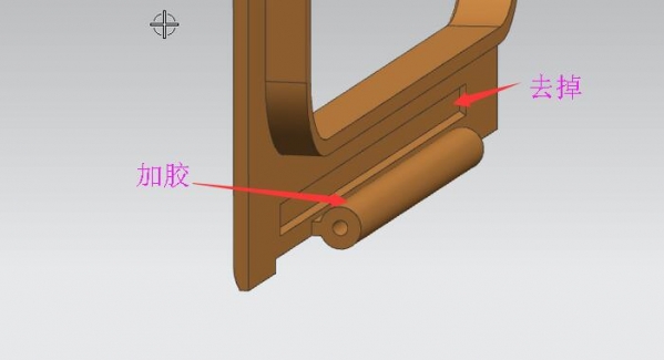

发表于 2015-12-13 09:18:55 | 显示全部楼层
这个问题最好还是改下产品 要么把槽去掉,要么要圆柱处加胶变成没有倒扣

 楼主| 发表于 2015-12-13 23:16:19 | 显示全部楼层
谢谢张老师点评
