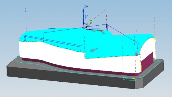

龚老师、编电极时为能让刀路更合理、简单一般要从那些方面去考虑?

分析参考:
1、刀路内尽量避免多的抬刀
2、主轴转速和机床走速尽可能的提高
3、程序里面一定要设定好参数、尽量避免由操作员自己设定
4、加工形体外形时、如是直身位尽量走外形、而不是用等高一刀一刀绕下来。。。(具体因电极大小定)
5、加工基准外形时、一般走外形一刀即可、如要求高最多走两刀
6、精加工时、粗公的步距应比精公的步距大0.03-0.06MM左右等。(具体因电极加工面的大小定)
