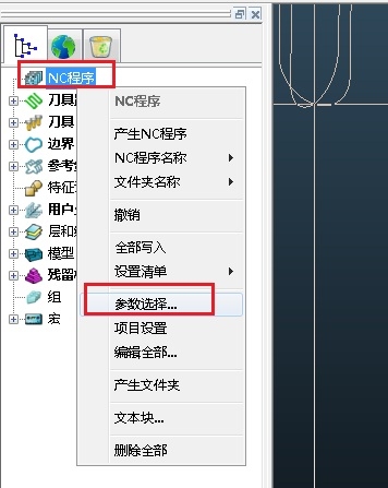

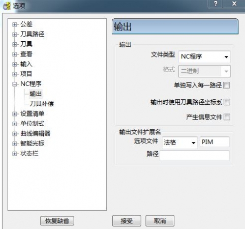

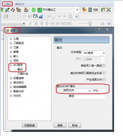

1、进入到NC程序参数选择功能里面

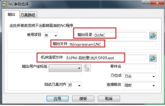

2、在NC参数设置里面进行设置如图

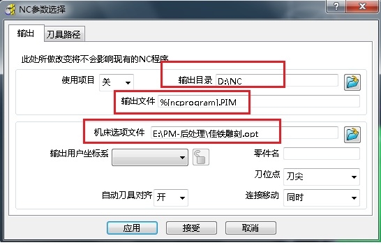

3、在NC参数设置里面如PIM后缀名格式的设置如图

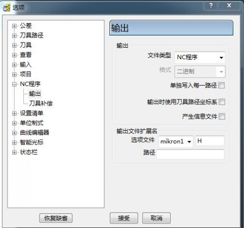

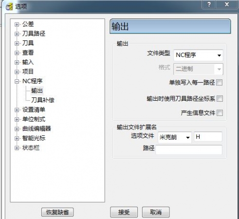

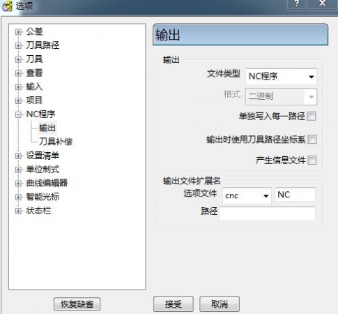

发表于 2016-1-25 16:34:40 | 显示全部楼层
[img][/img]
